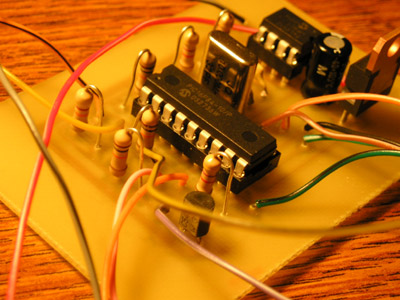

SMS alarm je vrlo jednostavan uređaj. Za slanje SMS poruka koristi Siemens telefon a ima 5 ulaza - znači šalje 5 različitih poruka. Za svaki senzor uprogramiramo odgovarajuću poruku koju želimo da primimo na mobilni kada se alarm aktivira. Programiranje se vrši preko PC-a odgovarajućim programom koji je priložen u arhivi.

Nemoj mijenjati kristal, nego probaj koristiti taj drugi PIC. Meni se cini da mi je radilo sa tim PIC-om takodje!

Na slici se vidi da je koriscen PIC16F84A-10/P. Da li umesto njega mogu da koristim PIC16F84A-4/P sa navedenim kristalom od 10MHz? Ako moram da promenim kristal, da li se onda menja i HEX fajl?
