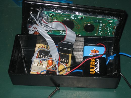

Često je potrebno da se zna tačna vrijednost kapaciteta nekog kondenzatora koja se u većini slučajeva razlikuje od one naznačene.
Ovaj mjerač mjeri kapacitet kondenzatora sa rezolucijom od 1pF i opsegom od 1pF do 10000uF (10mF). Prije mjerenja je potrebno izvršiti kalibraciju nakon čega se ona snima u EEPROM mikrokontrolera. Uređaj je realizovan na ATmega8 AVR-u za koji je firmware pisan u C-u i dostupan je za download.
