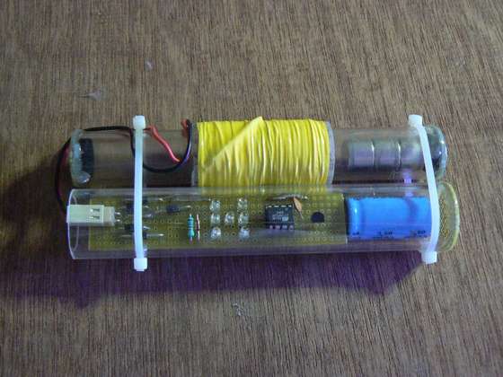

Ako vam je dosadilo mućkati kockicu u rukama tokom igranja recimo Čovječe ne ljuti se, možete mućkati nešto elektronike. Iako se to ne čini kao dobar razlog za pravljenje ovog uređaja, u svaku ruku je veoma zanimljiv. Radi se o uređaju koji nema baterije, koji je realizovan na ATtiny13 mikrokontroleru i koji je u stanju da generiše dovoljnu struju za rad mikrokontrolera i za napajanje LED dioda.
Generisanje struje se vrši uz pomoć cijevi na koju je namotano nekih 1500 navoja bakarne lakirane žice i cilindričnih neodymium magneta koji se kreću unutar te plastične cijevi. Da bi uređaj proradio, potrebno ga je promućkati a na LED displeju će se pojaviti brojčana vrijednost od 1-6 baš kao kod prave (elektronske) kocke. Na autorovoj stranici je i verzija sa 2 LED displeja odnosno dvije "kocke".
