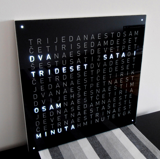

Već duže vrijeme po internetu viđam ove takozvane "Word Clock" satove. Nikada mi nisu bili nešto posebno zanimljivi sve dok nisam naišao na izvedbu od Biegert&Funk.
Jednostavno nisam mogao a da ne napravim lokalnu verziju ovog sata koja bi prikazivala puno vrijeme (a ne 5-minutno kao original) i zbog toga je u izradi korišteno 248 LED-ica. Da bi sat u konačnici imao taj "stealthy" izgled, korišteni su kapacitivni "touch" senzori umjesto običnih prekidača za podešavanje vremena i ostalih parametara.

bdbdhdh, u downloadu imas nacrt te plocice sa dimenzijom u formatu LAY. Skini sebi sPrint-Layout i otvori taj fajl, mozes iz njega printati za plocicu a mozes i vidjeti koja mu je dimenzija. Ja se ne sjecam dimenzije, a nemam na ovom novom racunaru sPrint-Layout.

Jel mi mozes da kazes koja je tocna duljina jedne one plocice za ledice?Posto si u downloadu ostavio samo sliku

Yes, there is a PCB design in Gerber format, I think I didn't publish it yet. If you need it, I can send them to your email. I will register english version of bot question... sometimes, thanks for pointing that out!

Hello there. Sorry, there is not KIT available :-(

a ovaj max7219cwg i ds3232-n s njima ne treba nista njih samo zalemim za plocicu? i ima li gdje program koji prebacujem na ATMEL AVR ATmega328P za skinit?
