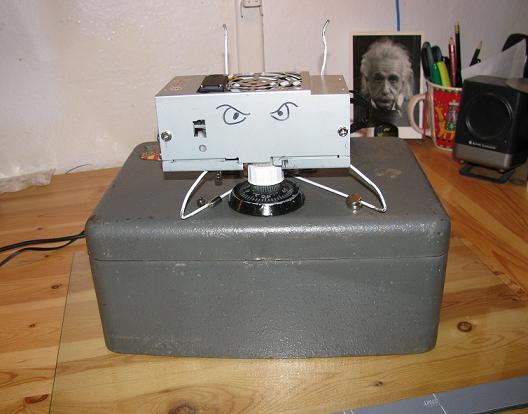

Nakon što je pronašao stari zaključani sef na smetljištu sa misterioznim sadržajem, pokušao je da ga otvori uz pomoć stetoskopa ali naravno nije uspio. Kako bi ručno brute-force obijanje trajalo dosta dugo, odlučio je da napravi mašinu koja će to raditi umjesto njega.
Autor ovog projekta je spojio servo motor na PC preko Pololu servo kontrolera i Arduino razvojne ploče. Mašina za obijanje se pričvrsti za sef uz pomoć jakih magneta a okretanje koluta se kontroliše preko PC-a. Na servo motor su dodani zupčanici koji omogućuju dvostruko okretanje koluta uz pomoć 180 stepeni koje standardni servo motor može postići.
Ovo je možda previše posla za nešto smeća zaključanog u kutiji. Ali ipak, znatiželja jeste jaka emocija!
