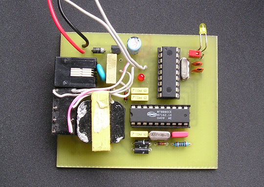

Nakon gradnje uređaja potrebno je isprogramirati brojeve telefona koje će uređaj zvati prilikom aktivacije senzorskog ulaza.
Nakon programiranja potrebno je dovesti napajanje uređaju. Pritiskom tipke "Pokreni dojavu alarma" započinje zvanje tel. brojeva koji su uprogramirani. Kada se uspostavi poziv, dovoljno je na tastaturi telefona pritisnuti tipku # i uređaj će prestati da zove sve do narednog pritiska tipke za pokretanje dojave.

Umjesto tipke za početak dojave, naravno, poželjno je spojiti neki senzor.
Programiranje brojeva
- pritisnuti program dugme
- podignuti slušalicu na telefonu koji je spojen na istoj liniji
- ukucati prvi broj za poziv, a na kraju njega znak *
- ukucati drugi broj za poziv, a na kraju njega znak *
- ukucati tako brojeva koliko želite, a na kraju završiti sa *# (primjer: 061123123*061456456*#)
Napomena: može biti maksimalno 64 karaktera ukucano u programiranju uključujući znakove * i #.

Thanks for posting your phone alarm project. It is exactly what I need. The schematic has some charactors that I cant read. Please state the units for the capacitors that are connected to MT8880 pins 2, 19, and 20 (100 ?F). Also for the capacitor at pin 8 (10 ?F). Please confirm that the resistor at pin 18 is 374 kOhm. Please identify the value for the resistor used with BC547 (4k7 ?). Thanks in advance. - Tony

Hi Trax ! I have just build this project. I have some problem : Some capacitor you use i can not find them in my city then i use some capacitor 2A1003j,2A104J, MPH104j...But it no run.How about capacitor you use : model,type...please tell me..I double check your schematic and PCB , I see them not same. Please give me Schematic same your boar. I'll try build it .You remind you had said you will post one new version of GSM alarm in few day. PLease as soon as posible . I'm waitting it. Thank Trax very much

Trafo je iz starog PC modema. Trebalo bi da bude 600ohm:600ohm ali moze i neki priblizan.

Koji trafo je upotrebljen, osim da je u odnosu 1/1 nema drugih podataka, i da li postoji spisak delova za ovaj uredjaj, osim u el shemi.
komentar [2]
You have everything you need in ZIP file above (just click on the red Download button). There is no step-by-step process explained because it's pretty basic stuff: make PCB, drill holes, solder parts and program the PIC micro controller with the HEX.
