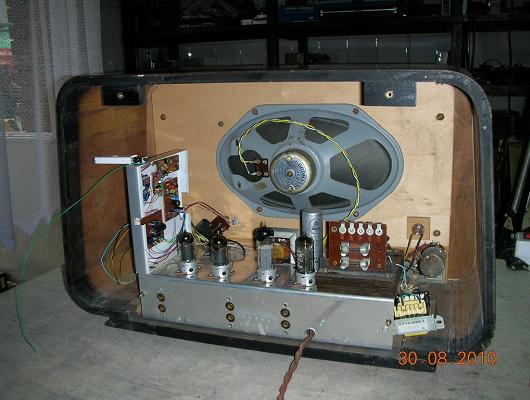

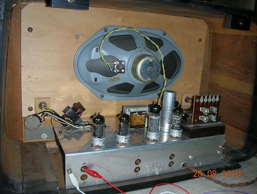

Ovo je jedan poprilično star HF radio iz 1953. godine napravljen u Švicarskoj koji je signal dobijao putem telefonskih instalacija. Servis je inače radio u Švicarskoj od 1940. pa do 1998. godine.

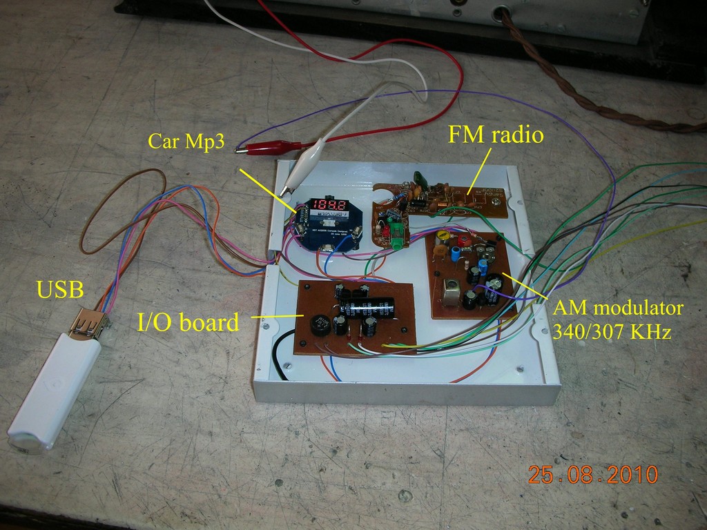

Da bi nastavio sa radom trebala mu je nova "centrala" odnosno novi izvor signala. U cilju očuvanja kvaliteta zvuka kojeg je originalno imao, centrala radio "napaja" AM signalom koji se šalje preko AM modulatora a prima pomoću AM radio prijemnika sa elektronskim cijevima. AM modulator šalje audio signal sa mp3 playera ili FM tunera (prijemnika) na dva zadnja AM kanala: 340 i 307 KHz.
Citat autora: "Napravio sam mu malu centralu koja ima Mp3 i FM radio pa ga napajam signalom na dva zadnja kanala 340 i 307 KHz (inače ih ima šest). Od Car Mp3 player-a je naslijedio i daljinski, usb konektor koji sam izveo pozadi na kapak a tri tipke za upravljanje su sa strane da mu ne kvarim look. Eto sad opet radi i ima stari topli zvuk provodnika u vakuumu.
Ne postoji neka konkretna shema jer sam koristio gotove module za radio i Mp3, I/O i modulator imam."
Na kraju pogledajte i ovaj članak.

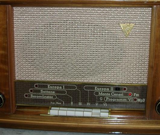

IR prijemnik se vidi pored oznake kanala IV, FM prijemnik se prima na kanalu V a mp3 na kanalu VI
