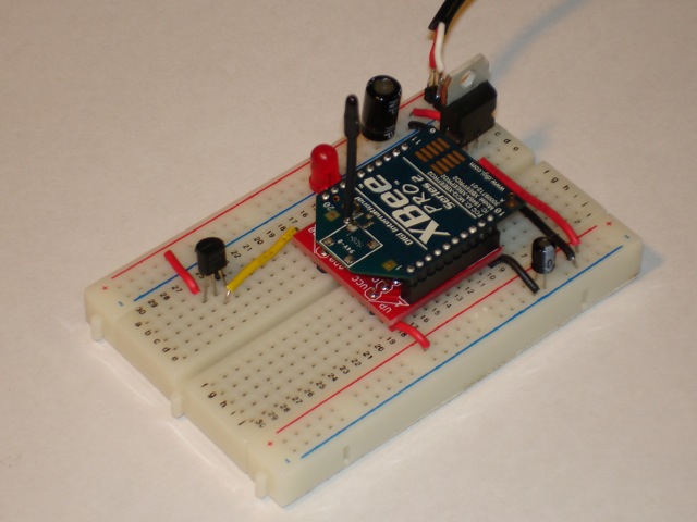

XBee je super stvar. Nisam se nikada susreo sa ovim primopredajnicima pa nisam znao da se mogu iskonfigurisati da sami periodično čitaju analognu vrijednost sa nekog od svojih pinova i šalju je na prijemnik u paketima. Na ovaj način se može vršiti udaljeno mjerenje analogne vrijednosti sa nekog senzora bez korištenja dodatnog mikrokontrolera!
Ovaj projekt je bežični temperaturni senzor sa LM34 temperaturnim senzorom i XBee-om na jednoj strani (predajnik) a na drugoj strani je takođe XBee koji prima podatke, Arduino sa LED displejom koji prima, parsira i ispisuje temperaturu na displej. Super stvar!
