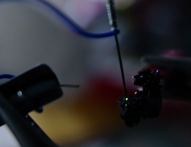

Krajnje je vrijeme da i mi sami napravimo svoju prvu LED. Veoma je jednostavno a sve što nam treba je SiC (Silicon Carbide ili Carborundum) kristal, dvije elektrode i električna struja. Ovaj fenomen je otkriven sasvim slučajno u 1907. godini dok je radio amater eksperimentisao sa poluprovodničkim materijalima u svom radio prijemniku. Prva LED od ovog materijala je napravljena 1960. godine kao plava LED.
Ovdje je opisano kako proizvesti LED svjetlost od Carborundum kristala. Veoma je bitno da se kristal "drži" sa pozitivnom elektrodom. Pored toga, bitno je ograničiti struju na nekih 30mA jer jača struja će zagrijati kristal. Sada, da bi proizveli svjetlost, treba dodirivati kristal negativnom elektrodom (obično iglom ili licnastom žicom) i na tački dodirivanje će se prizvesti svjetlo. Boja svjetla zavisi od jačine struje i pozicije elektrode na kristalu.
Da, to je ta zelena tačkica na slici gdje je dodiruje elektroda (igla).
