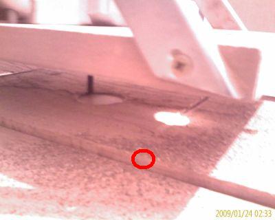

Ti materijal stavljas na radnu plocu gdje ti zelis i onda "dovedes" glodalo do pocetne tacke materijala.
U toj tacki spustis Z osu do tacke gdje dodiruje materijal te onda "nuliras" sve ose. poslije toga regeneriras toolpath ( MACH3) i masina u tom trenutku smatra da se nalazi na na pocetnoj tacki. Kad pokrenes program to je pocetna i krajnja tacka. ( ukoliko nije drugaciji g-code)
Primjer
Moja pocetna tacka
i zavrsena obrada
