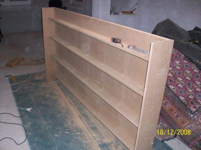

Evo u procesu sam izrade CNC masine za obradu drveta od MDF-a (mediapan ploce)
Neka osnovna konstrukcija je gotova, sad cekam na motore i navojna vretena da narucim.

Ovo cudo sto ja pravim je 2200mm X 1200 mm (2.2m sa 1.2 m) vec mislim da sam lud al kad sam poceo moram zavrsiti.

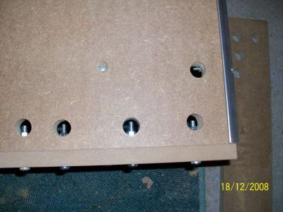

Evo jos koja slika
Ovo je sa donje strane.
Ojacanje zbog duzine.
ojacanje
ojacanje
