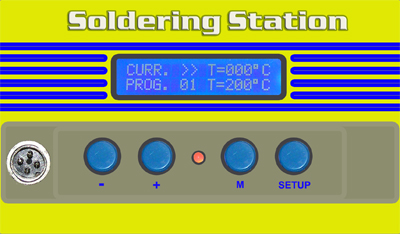

Evo da malo osvježim temu ,nakon dugog ležanja u ladici odlučio sam dovršiti lemnu stanicu i staviti u kutiju :P ,testirano i pripremljeno za ugranju......
lemna lcd sm.jpg (103.1 KiB) Viewed 14298 times
lemna lcd sm 1.jpg (147.24 KiB) Viewed 14298 times
Re: LEMNA STANICA SA ATMEGA8 I 2x16 LCD displejem
wow kutija je profi, svaka cast ( ostalo se podrazumijeva hehe). Jako lijepo uradjeno pogotovo sto ja obicno kutiju sklepam pa mi uredjaj koliko god bio dobar i pouzdan izgleda ocajno u takvoj kutiji. :?

Hvala niho :) ,misliš da i ja nemam taj problem pola toga mi je bez kutije he he :roll: ,ovo je isto ugrađeno kao i prva lemilica u kutiju od PC napajanja :wink: ,prednja ploča je isprintana na foto papir i dvostrano ljepljivom trakom zaljepljeno ,možda nabacim neki foto tutorijal :P

Koji su ti ovi tasteri (plavi), na lemnoj stanici? Tip, tj. oznaka, proizvodjac?

Post by morski_pas »
sa eBay-a :
http://www.ebay.com/itm/230914094583?ss ... 1497.l2649
20 komada oko 6 USD ,stiglo mi je za 7 dana
