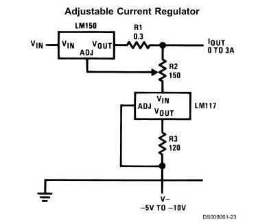

A nije niko se petljo s tranzistorima + LM317 u modu ograničenja struje?
BTW Našao sam nešto zanimljivije
