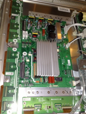

Može li tko pomoći!
Nema slike, ni tona, crn ekran.
Ima standby, mijenja boju LEDica pritiskom na +P, -P. Znači da aktivira paljenje.
Ima sve napone na obadva mrežna modula.
Na ploči kontrolera stalno svijetli LED dioda D13, a D17 blica.
Hvala za bilo kakvu pomoć ili sugestiju.

Vidi koliko puta blicne dioda pa nadji u kodnim greskama u cemu je problem.Proveri tranzistor u his-u da li je ispravan.

D13 stalno svijetli, a
D17 stalno blica.
Nemam kompletnu shemu, našao sam nešto slično ali ne kompletno (bez scheme YSUS 6871QYH029A)
Gdje mogu naći listu kodova grešaka i schemu od YSUS....029A?

Nisam obratio paznju mislio sam da je u pitanju CRT
Za semu i sve ostalo pogledaj na linkovima

Nigdje na shemi LED dioda: D10,D11,D12,D13 i D17.
Sve ove sheme samo djelimično odgovaraju grundigu 42PW110-5501. Nikako da pronađem shemu od ovog modula na slici:
6871QYH029A
YSUS
WL42052J027180
Pretpostavljam da bi na njemu moga biti greška.
Također, ne mogu naći kodove grešaka.
