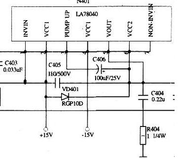

Imam problem kod ovog tv-a...kada ga ukljucim nekoliko minuta stoji u standby modu i onda se ukljuci...izmjenjao sam sve elektrolite u napajanju i oko vn trafa jer sam mislio da nije mozda do njih ali opet je isto...primjetio sam da napon napajanja za chip la78040 (vertikalni otklon)(+15 i -15V) koji se dobiva preko vn trafa naraste na tu vrijednost tek nakon par min tada se i ukljuci tv...pa me zanima da li je mozda u pitanju vn trafo ili je nesto drugo u pitanju...zahvaljujem

Krivo mi je što ti nisam pomogao da se ne mučiš, nije me bilo par dana.
Kod te šasije Vivaxa to ti je klasika + onaj jedan elko pored VN trafoa 10uF/160V (staviš od 250V) i hoće da rikne bipolar u raster korekciji, tada ti je slika široka (10uF/50V), ja stavljam blok od 4,7uF.
