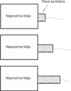

Što se tiče testa koliko dugo treba osvjetljavati to je bar lako. Isprintaj niz linija debelih 0,2 do 0,3 mm na parčetu pausa ili termofolije. Između stakla i tog parčeta postavi papir ili alu foliju i izvlačiš po jedan cm svako pola minuta. Kad razviješ vidjet ćeš koji dio je najbolji i toliko osvjetljavaj u buduće. Evo kako bi to trebalo izgledati.
ili ako se ne vidi onda klikni ovdje :)
