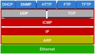

Kao prvo moras uspostaviti neku vezu sa spoljasnjim svetom, moze biti lan, internet itd...
Uglavnom prvi nivo je TCP/IP.
Recimo on radi tako sto kupio svasta nesto sa mreze i prosledjuje podatke u ascii obliku.
To mu je glavna namena, pored toga sto odatle dobija ip adresu itd itd.
Taj deo nas zanima.
Kada sredis TCP/IP, moj savet je uzeti nesto sa TCP/IP stackom, po meni je previse vremena raditi ga na picu.

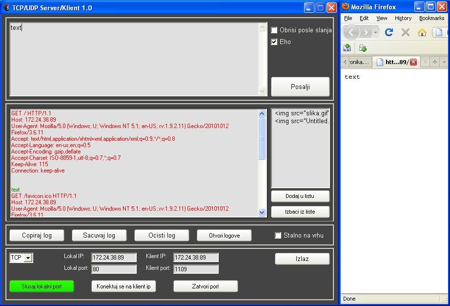

E sad kada otvoris ip adresu na kojoj ti se nalazi uredjaj sa TCP/IP-om recimo sa mozilom dobices ovako neki zahtev

Posaljes nazad ascii ili html kod, i zatvoris konekciju i otvoris, to je znak kraja segmenta, i dobijes text u mozili.
Za text moze i ovako bez hedera.

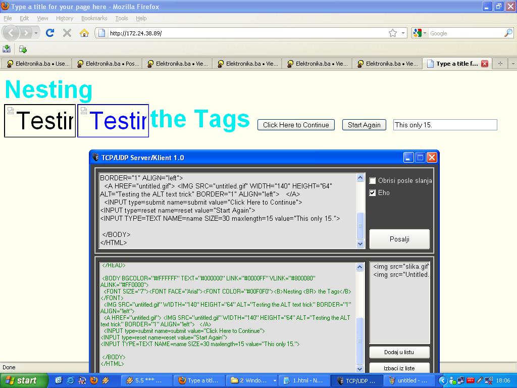

Evo recimo jedan primer HTML-a.
(131.58 KiB) Downloaded 1 time
Za hedere ne znam kako tacno idu, ali recimo za jpg imas odredjeni, za pdf itd...
Recimo evo html koda za ovaj poslednji primer

E sad, da sam stavio da dugme otvara neki link, opet bi klikom na dugme stigao zahtev sa get, pic bi to lako mogao prepoznati i upaliti ugasiti led.
Ovo su moji primeri, stvarno se ne kontam u html pa se nemojte puno smejati.
