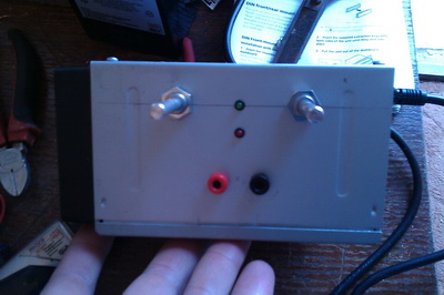

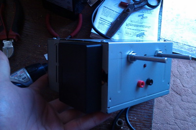

Vrijeme je vise da i ja okachim svoje napajanje :azdaja: Zavrsio sam ga ima mjesec. U crnoj kutiji sa lijeve strane je postavljena elektronika jer nije bilo mjesta u Atx

Zaboravih da kazem... 0-15v napon a struja 0-10A bez mijenjanja diode na izlazu. Mozda sam mogao da guram samo do 12v al dobro i ovako radi :ohno:
