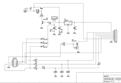

Shemu koju koristim ćeš pronaći OVDJE.
To sam precrtao, i projektirao tiskanu pločicu. Moja verzija se nalazi ovdje. A po potrebi mogu postaviti i nacrt pločice.
Želio bi napomenuti da za rad je potrebno dodati još jedan pull-up otpornik na reset nožicu.

Potrebno je samo spojiti RST (sa pull-up otpornikom od npr. 10k),VCC (i AVCC ako postoji), GND, MISO, MOSI, SCK. Kao npr. kod AT90S8515.
Nacrt štampe i montažnu shemu koju sam radio možete pronaći ovdje.

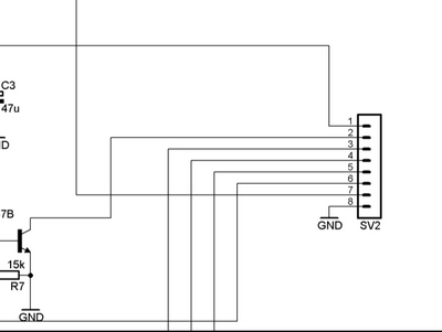

Hvala. Videcu ovo jos danas da napravim ako stignem. Kazi mi samo sta je ovo PAD1, PAD2, PAD3, PAD4 :?: I ako ti nije problem da napises raspored pinova na konektoru jer nije obelezeno na semi a nema ni na plocici :)

Zaboravio sam napisat. Te PAD-ove je potrebno spojiti. Znači PAD1 sa PAD2, a PAD3 sa PAD4.
Rapored pinova 1.VCC 2.RESET 3.nije spojen 4.SCK 5.MOSI 6.MISO 7.nije spojen 8. GND
