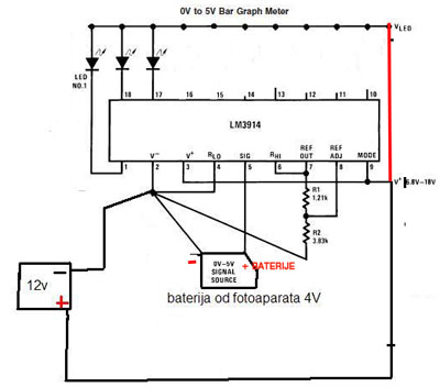

evo spojio sam to kako tako uglavnom za ovaj napon di piše od 6.8V-18V sam stavio akumlator od 12V di piše od 0-5 uzeo sam bateriju od fotoaparata 4V stavio sam promjenive otpornike s ovim vrjednostima umjesto 10 ledica stavio sam tri. i ne radi mi ni jedna
evo shema kako sam to spojio
http://i41.tinypic.com/2qujdjr.jpg" onclick="window.open(this.href);return false;
i još jedna napomena ovo sam spajao po slici daklenisam gledao pinove jer se ne razumijem uzeo sam čip i sliku i po slici spajo.i nemam pločice pa sam lemio ovako žicama
buco22
Posts: 363
Joined: 03-01-2009, 02:30
Re: LED obrtomjer
Post by buco22 »
spoji ovako
Black
Posts: 981
Joined: 17-12-2008, 15:44
Re: LED obrtomjer
Post by Black »
spojio sam tako ali neradi.čini mi se da me unimetar j..e maloprije pokazivo 3.8 k oma a sad 5 i još nešto a na ovo drugom otporniku pokazuje 13 M oma a otpornik je do 5 k oma

Ako smijem upitati kakve ima veze LM3914 i namiještanje napona preko tog razdjeljnika
sa obrtomijerom i odakle kaniš dovesti taj analogni signal da brojiš RPM , kad me to sve podsjeća
na nekad davni LED VU metar.

Pa ja mislim da to nebi baš dobro funkcionisalo zato što treba dosta dijelova
, dobra stabilizacija napona , zeznuto podešavanje i još nepouzdano.Možda bi bilo
jednostavnije , pouzdanije i elegantnije rješenje sa nekim kontrolerom pa bi se tu
mogao dodati i neki displej.
