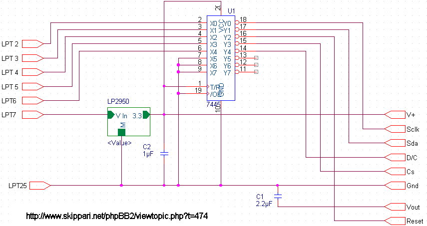

mozes da ga spojis na lpt port pa da ti kad npr. neka pjesma svira to pise na lcd-u
shema:
http://www.elektronika.ba/forum/uploadz ... cd8544.gif
program:
http://www.skippari.net/lcd/alpha/lcdinfo_test.zip
treba jos driver za taj lcd
detaljnije informacije
http://forum.lcdinfo.com/viewtopic.php?t=474
http://www.elektronika.ba/forum/viewtopic.php?t=356
u tekstu imate sasvim dovoljno podataka da mozete koristiti sami displej,a sto vi ne bi osmislili nesto....
