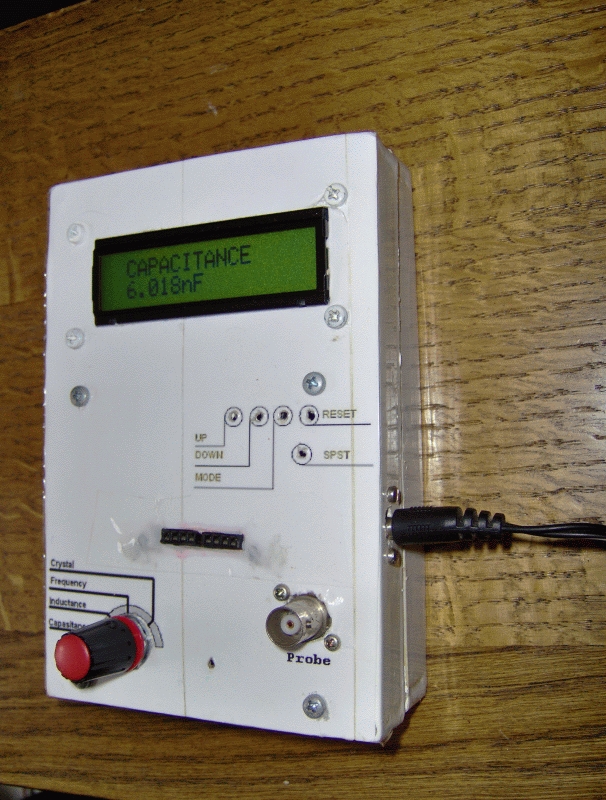

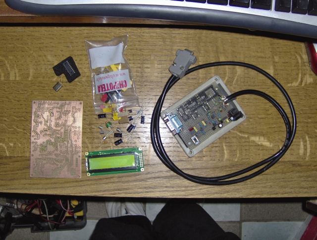

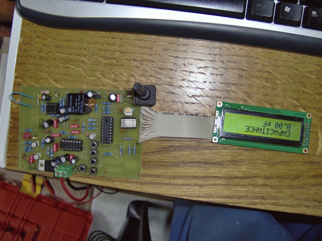

uredaj:FLCX-Metar
Opis: Instrument za mjerenje - Kapaciteta kondenzatora
- Induktivnost zavojnica
- Frekvencije do 30MHz
- Frekvenciju Kristala
Izrada: Ako mislite raditi ovaj uređaj moj savjet je da prvo potražite
Preklopnik 2x4položajni klizni jer ako metnete neki drugi npr. 3x4polozajni
rotacioni kao ja,imat cete problema sa mjerenjem kapaciteta kondenzatora
jer da bi ih povezao morao sam koristiti zice a one kao i preklopnik
pri najmanjem pomaku mjenaju očitavanja na displeju.
Ja osobno nisam zadovoljan jer da bi poceo davati tocna mjerenja moram
ga vise puta resetirati,mjerenje kristala samo mi je jednom radilo pri
prvim probama sada neradi a neznam di je kvar a zamenio sam sve tranzistore
i cipove,dosta je osjetljiv i nije bas precizan,ukupna cjena izrade
je dosta visoka a u prodavaonicama moze se naci slicni instrumenti
za nesto malo vise novaca a precizniji i puno bolje napravljeni
tako da moj savjet je -nemojte raditi,bolje jos malo usparajte
pa kupite neki od jeftinijih koji vec ima te funkcije pa napravite
preskaler i povecajte mjerno podrucje Frekvencometra
evo slika:
