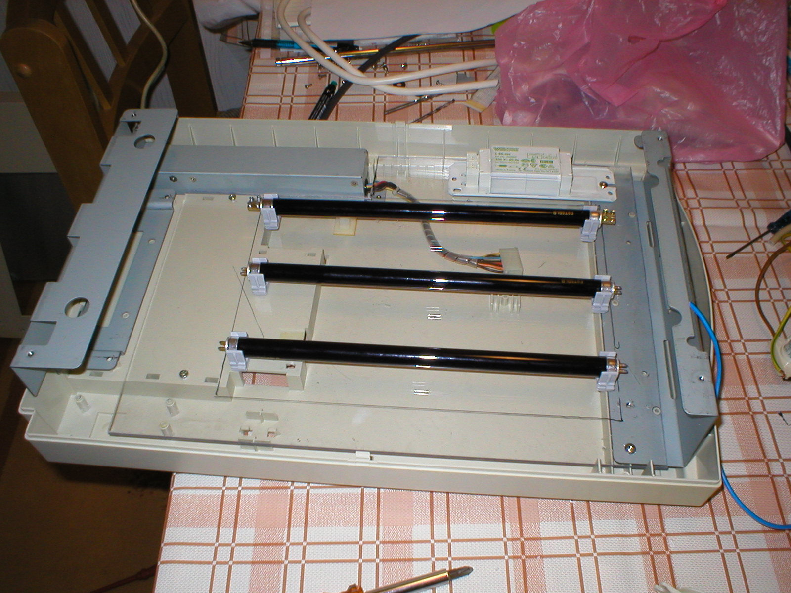

poceo sam sa izradom osvjetljivača za foto plocice pa bi mi trebao sto je moguce jednostavniji timer? pa eto ako vec neko zna neka rece :lol:
evo jedna slika, a kad zavrsim napisati cu nesto vise o tome.

e hvala mada nado,odlucio sam se naruciti iz kronosa...narucivace nas par,tako da ce postarina ispasti mizerna...zbavio sam i skener,okacicu sliku,ali dvoumim se da li da uzmem 2 neonke od 6W ili 3 od 4W???da li ce to biti malo snage??ja mislim da ce biti dovoljno...sta vi mislite?

evo slicica scaner-a sto sam zbavio za osvjetljivac :wink: jos cekam da mi stignu neonke i krecem u sklapanje...tajmer nisam namjerio da stavljam,zato sto smatram da je to nepotrebno,zbog toga sto sekunde ne igraju neku vaznu ulogu...stize jos slika kad zavrsim projekat... :idea:

pa to ce ispasti ljepo inace dobri su ti oni subovi na podu :D

a ono je stari pogon :D iz tih sam povadio pojacala,pa ih koristim da 5.1 sistem,i super radi :lol: a scaner bi trebao bas lijep da ispadne...trudicu se... :roll:
