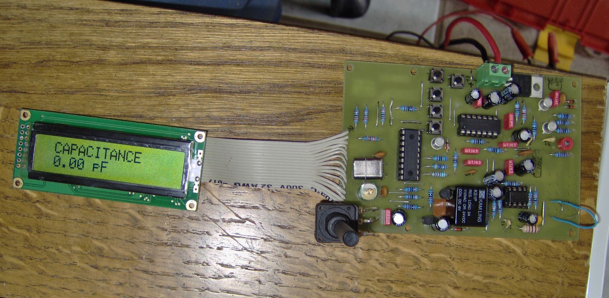

Postby ZOK_K » 07-07-2007, 21:04
Najzad sve spojeno Prvo probno paljenje ali nista,pojacavam trimer za kontrast pojavljuje se nesto ali to nije to gornji red lcd-a svih 16 znamenki
popunjeno-crno u doljnjem redu nista,sumljam na par stvari:
1.LCD (90%sumnje)
U originalnoj dokumentaciji autor kaze da je koristen HD-4470 LCD ali
nakon uspjesnih potraga za Pinoutima (http://www.geocities.com/p9019/lcd.html dolazim do zakljucka da po rasporedu izlaza na plocici se ustvari radi o PC-1002-A LCDu,
koji je isti kao moj PC 1602-H,samo sto moj nema VEE i RESET-
ali neznam,spojio sam ih na VA-noda i VC-atoda i svjetlo radi(pomoc dobro dosla)
2.prekidac(50%)
Posto nisam nasao jos nikaki koji bi odgovarao za probu sam kratkospojnicim spojio u C polozaj pa sam mozda tu pogrjesio
u određivanju spojeva u tom polozaju prekidaca.
3.Programiranje (50%)
moj ollpic programator kaze da je sve OK. nikake greske ne pokazuje
no jos se nisam uvijerio u njegovu ispavnost,jednom sam radio IR-sa 9 tipki ali nije radio a nisam mogao naci gresku pa zato sumnjam na njega
stvarno neznam sta bi moglo biti na sve sam pazio kada sam sastavljao
ako neko sumnja na nesto neka kaze ja neznam odakle da krenem...

Postby SaNsKi_Dk » 07-07-2007, 21:12
Ja sumnjam da je greska usla u pic-u

Postby ZOK_K » 07-07-2007, 23:06
Skinio sam PIC ukljucim i oped isto,
mislim da nisam dobro skonto spajanja prekidaca u C polozaju
i jer zna neko kako izgleda taj 2pol 4way swich,koje kontakte
spaja u kojem polozaju???

Postby ZOK_K » 14-07-2007, 00:38
RADIIIIIII...
Proradio je nemam pojma koji je pravi razlog bio,promjenio sam relej-nasao originalni,posjeko par nozica prije spavanja isprobao nije radio a sutra kada sam dosao poslije posla proradio.....
imam jos par problema nisam mogao naci originalni 2x(2x4)klizni preklopnik pa sam metnio 1x(3x4) rotacioni i to sve pospajo zicama zbog kojih nemogu dobiti tocna citanja,ostano je manje vise tu mjoram kalibrirati i naci uzrok zasto mi vise nece mjeriti kristale (koda negdje imam hladan lem) polako radim kutiju i kada sve bude gotovo metnem u gotove projekte
evo kako to izgleda kada radi:
[/img]
http://www.elektronika.ba/forum/uploadz ... IM0631.jpg
