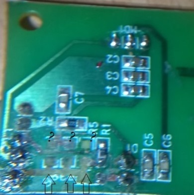

Molim za pomoć:potrebna mi je shema (zbog popravke) IR senzora oznake 17LD57-1 (Vestel) od lcd tv-a Quadro TFT 20TL12.Daljinski upravlač je ispravan ali tv nije reagovao.Kada sam otvorio tv vidio sam da su štampane veze od IR senzora sa par komponenata ''oksidirale'' tako da neznam tačnu vrijednost otpornika ili kondenzatora koji su na pločici.
Slika pločice od senzora u privitku.
Unaprijed se zahvaljujem.Pozdrav :)

Nisam tražio shemu ali ovako iz glave znam da je odpornik pull up 4.7k-10k, ovako na sljepo ja bi stavio 10k. Kondenzator predpostavljam da je vezan između VCC i GND. Neznam o kakvom je kondenzatoru riječ ali ako je keramika 100nF bi trebao radit.

Hvala na odgovoru.Nisam siguran 100% gdje su koji otpornici bili...U privitku je slika pločice sa stampanom vezom. Oznaka IR senzora je V58236(TSOP58236).

Da budem iskren mogao si i bolju sliku prikačit, bilo bi lakše shvatit o čemu se radi.... isprva sam mislio da su to odpornici za tipke, barem tako izgleda kada pratim vodove po pločici, srećom našao sam na edaboardu malo veču sliku.
Kako god bilo, predpostavljam da je šasija 17MB22-2, jako malo o tom tv-u mogu nač ali predpostavljam da je to to.
ovo je konektor na MBO:
Pločica senzora 17ldxx:
A ovo je pločica koja ima nekakve odpornike na sebi, dali je to to nemam pojma al predpostavljam da bi moglo bit.
Na zadnjoj slici, R2 i R3 mogu bit iste vrijednosti, možeš ići od 150 pa sve do 470 ohm.
Nadam se da je to to i da ce proradit.

Hvala ti drug.Šasija je 17MB24-1.Ova druga shema od IR pločice je dosta slična originalu.To ću probati pa javim rezultat.Pozdrav :)

Još jednom se zahvaljujem drugu Cvik_Dasa!Naime ova shema sa otprnicima je skoro pa identična sa traženom.Zalemio sam dijelove(otpornici),''popravio'' štampane veze i sve radi kako treba! :D
