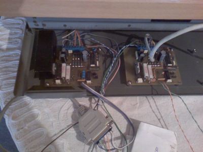

@Stojke, jesi li sam izradjivao drajvere ili si ih kupio ?
Re: CNC masina, projekat.
Sam sam izradio. :)
Ima li prepreka za objavljivanje shema i ostalog potrebnog za izradu?

S ćim su drajveri i koji steperi.
pejky
Posts: 701
Joined: 07-01-2006, 21:33
Location: Tuzla
Post by pejky »
Mislim da je radio ovakve drivere http://www.instructables.com/id/Easy-to ... Driver-ci/" onclick="window.open(this.href);return false;
Jel' tako stojke :?:

Ja mislim da bi trebao probati sa L297 i L298 jer su puno bolji i imaju strujnu regulaciju pa možeš
koristiti i bipolarne i unipolarne stepere sa mnogo većim naponskim opsezima.
U svemu ovome sam prvi put tako da ako nesto krene naopako nisam hteo da se uvucem u previse ulaganja pa sam se odlucio na ovaj driver iz tog razloga.... :wink:

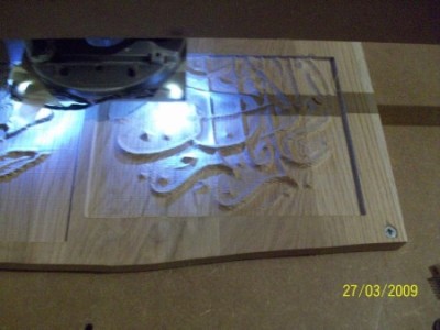

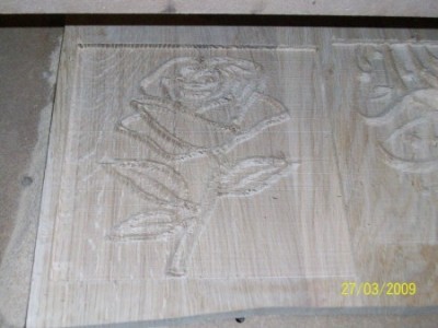

olanvolan, I’m 21 and I built this machine just with help of my uncle (just extra pair of hands) :) so it's not a dream. Price of machine depends on machine size. This is bigger machine then people usually building. If you have and question be fr*e to ask, I will help.

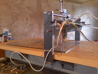

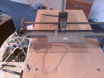

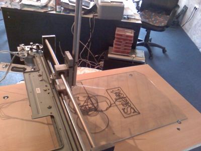

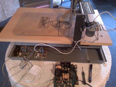

Ponovo CNC mašina.Ja mislim da ovakvih projekata bi trebalo biti više na ovom forumu.Evo jedna mašina koja nije skroz završena ali radi fantastićno i napravljena je iskljućivo od dijelova sa otpada i u kućnoj
izradi.Evo fotke pa komentarišite i sugerirajte.
Sajo ba, reci ti nama kanis li ovo pretvoriti u busilicu ili ce ostati samo pisalica? Sto planiras staviti za busenje ako se za to odlucis? Mislim da bi malo radi estetike, a malo radi prakticnosti trebao "obuzdati" te zice okolo. Kojim programom upravljas tu svoju igracku?

Pa definitivno se slazem da je je cnc komad opreme koji se pravi samo ako covjek misli raditi nesto sa njim. Naravno moze se napraviti i cisto iz zabave i slobodnog vremena :)
Ja sam svoju cnc krenuo od zamisli da radi 80x80 max pa se razvilo u veci te sad pokrenuo manji posao sa njim :)
Bitna je ideja i financije. Ja sam radio u ISP poslu i presao na ovo :)
