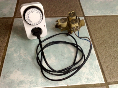

ja sam to rješio ovako,nema potrebe komplicirati stvari ovaj jeftini tajmer se može svugdje kupiti za par desetaka kuma a elektroventitl je iz vešmašine.Jedan tajmer kontrolira jedan ventil pa se po potrebi samo doda timera i ventila.Na ovom mehaničmom timeru najkrače vrjeme je 25min a isto se može i sa digitalnim timerom koji je malo skuplji ali se nezaustavlja vrjeme zbog nestanka struje pa neče doči ni do pomaka uključenja ako nam je to bitno..
Meh.Timer+El.Ventil
Meh.Timer+El.Ventil
