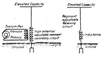

ako je tesla na ovaj nacin uspio prenjeti struju 47 kilometara daleko zasto nebi mi mogli barem 100 metara
bezicni prijenos energije.png (11.68 KiB) Viewed 14221 times

Hvala Hrvoje na onim silnim podacima :D znao sam da će bit problem oko napajanja al nisam znao da će bit problem oko primara i bakarne cijevi hmmm zar baš toliko treba :D
A što se tiče Teslinog bežičnog prenosa energije, on je tvrdio da je uspio, odnosno da je taj cilj ostvario, samo što nije uspio da pokaže ili je pokazao ali to se "sakrilo" od javnosti.
Čitao sam o tome da je često poredio prenos električne energije kao prenos u hidrauličkom sistemu, i da je suština u stacionarnim talasima. TC i jest generator stacionarnih valova ali koliko sam skontao ne EM valova nego električnog polja E, čim priča o podužnom naponu koji će biti recimo na udaljenosti 1km od transmitera. Tesla je i naveo koje frekvencije da koristimo da ne bi imali prevelike gubitke u EM valovima. Svi ti podaci imaju al eto ili nemamo pravi TC kao što je Tesla imao , ili je nešto drugo u pitanju. Ne vjerujem da bi se čak nakon 20-tak godina nakon što je Herz otkrio EM valove, Tesla džaba toliko trudio da nam pokaže u čemu smo pogriješili i kako možemo proizvesti i prenijeti električnu energiju jeftino.
Više nije pitanje je li bežični prenos energije ostvariv, nego imamo li potreban predajnik i prijemnik za to ?
