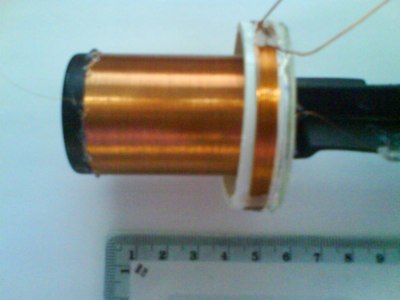

sad sam namotao jedan mali teslin trafo 33mm*45mm rezonanca bez toroida 213 kHz

ne nisi me razumio ovaj je micro tc dimenzije(zavojnice) su 33mm*45mm, motano 0.01mm zicom nije neki veliki ali svejedno cu mu staviti mali toploid od 0.6 pF

evo sad zavrsio motat novi sekundar . ovaj zari i pali i grije :D
sad kad zapuse bura samo ukljucim ovo cudo :lol:
(napajanje i dalje 20 w ali ima jedan staro napajanje od kompa 100 W pa cemo vidjet, (ne isplati mi se motat trafo)) primar sam samo tako namotao da vidim rezultate.
