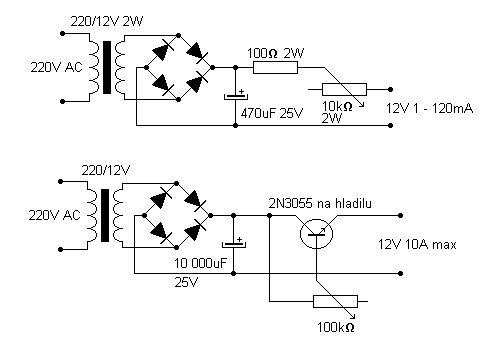

http://www.elektronika.ba/forum/uploadz ... atedPS.GIF" onclick="window.open(this.href);return false;
u jednoj drugoj temi nasao sam ovu shemu dali bi ova druga stvarno regulirala struju do
10A?
mogu i stavit neki jaci tranzistor tipa BUX48 njih sad imam...
mataya
Posts: 1715
Joined: 04-02-2008, 12:57
Location: HR, Varaždin
Re: strujni regulator
Post by mataya »
opet EDIT uteko :roll: :lol:
ugl isprobao sam i radi ali kod 4A pocne se grijat potenciometar, a na 6-7A se zapali :lol:
ako sam dobro shvatio umjesto potenciometra bi mogao stavit LM317 :shock:
samo dali da ga spojim kao strujni ili naponski regulator?
pretpostavljam naponski :?

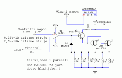

boraomega
Posts: 414
Joined: 27-08-2006, 01:57
Location: Cacak
Post by boraomega »
Ovo sam ja jednom davno na brzaka dizajnirao za jednog mog drugara. Mozda i tebi pomogne?!
PS: forum me tera da smanjim na format 400x400??? Zato je slika mala
prom strujni izvor-m.gif (12.59 KiB) Viewed 15559 times

TheMaster
Posts: 233
Joined: 27-12-2008, 17:09
Location: Istra!
Post by TheMaster »
buco22 wrote:TheMaster , nije tebe išlo u prethodnom postu :D, a sada šta fali shemi? :roll:
Ne, ništa ne fali, samo kažem da je cu to možda napraviti :wink:
mataya
Posts: 1715
Post by mataya »
odlucio sam isprobat ovu shemu sto je stavio
@boraomega
nadam se da ce radit...
koliki je ovaj ulazni napon?
18V?
