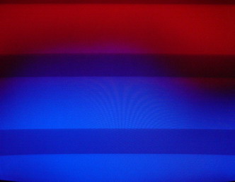

Dali je u pitanje ekran?pogledajte sliku

Moze da bude. Istu gresku moze da pravi PTC otpornik, namagnetisan ekran ili se smakla otklonska jedinica. Da ga nisu mozda ucili da leti :) (da nije padao)

Ma nije taknut,ne padnal jer ga imaju stari ljudi.probachu PTC pa ce vam javiti.

Ekran....PTC namagnetise po coskovima najcesce...Ako nije padao onda je Kinez...
Re: Tv Neo 51
Potvrdjujem predhodne navode sta treba da pogledas :wink:

Prvo promeni PTC, pa onda idi dalje ako ne valja

Uzmi 3-4 kalema sa starih TV-a vezi ih na red i preko prekidaca ukljuci na 220V. Ulepi ih izolirkom da lice na volan i prinesi ekranu ukljuci prekidac i polako se odvajaj od ekrana...Nista jednostavnije. Da bi bilo sta razmagnetisao moras ga prvo namagnetisati do max vrednosti a onda polako samnjivati magnetno polje do nule (zbog histerezisa). Tako radi i PTC...kad je hladan struja kroz kalem je najveca a kako se greje raste mu otpornost i struja kalema se smanjuje...

ispao je PTC otporni.Dilema je bila jer jedan put stavio sam novi PTC ali situacija je ostala ista(losh kvalitet),onda nasao sam polovni PTC i stavio sam ga i evo sada radi super. hfala svima.
