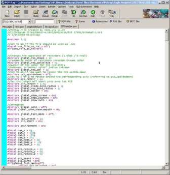

kada napravim izgled pločice neki djelovi kao što su konektori ili neka IC nedostaju kako se to može riješiti
Hvala

Za elemente koji ti nedostaju moras sam upisati u pov-ray (izaberes naziv elementa koji ti odgovara u pov-ray datoteki gdje su elementi), igraj se malo, skuzit ces gdje sto treba nije tesko.

Ovdje noras traziti

koliko znam eagle3D se ne instalira. otpakujes ga nekud, recimo u eagle direktorijumu. kada nacrtas plocicu pokrenes ULP i kliknes na fajl koji je za toju verziju eagle-a. nakon toga on napavi fajlove potrebne za Povray koji ti renderuje i napravi 3D same plocice.
skini KiCAD program i videces kako je tu sve lako. sve komponente imaju vec gotove 3D tako da u svakom trenutku mozes da se prebacis na 3D pogled :D
