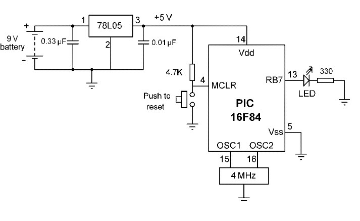

hardverski se pomazite kako znate i umete. za pocetak vam treba pic16F84A, kristal od 4MHZ-a(ili rezonator), stabilizator 7805 ili stabilizirani izvor napajanja na 5V, par ledica, i isto toliko otpornika od 220oma(ili sl 100-1000oma) nekoliko otpornika od 10k, nekoliko tastera, i ne bi lose dosao jedan lcd displej 16x2. i eventualno neka memorija 24c01 ili nesto slicno

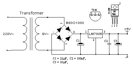

evo jednostavnog napajanja
http://www.elektronika.ba/forum/uploadz ... 088_01.gif
a evo jos jednostavnijeg
http://www.elektronika.ba/forum/uploadz ... titled.GIF

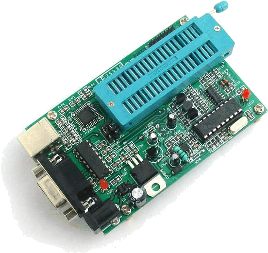

Nabavio robu, instalirao program i čekam dalje.....
Programator:
http://www.elektronika.ba/forum/uploadz ... amator.gif
Još samo jedna primjedba. možda bi bilo pametnije upotrebljavati PIC16F628 (jeftinije).

mislim da on ima interni oscilator pa se onda tu jos dodatno komplikuju stvari.
16f84a nije skup. kod nas je oko 3 eura. pogledaj cenu nekog usb pica pa ces ideti koja je razlika

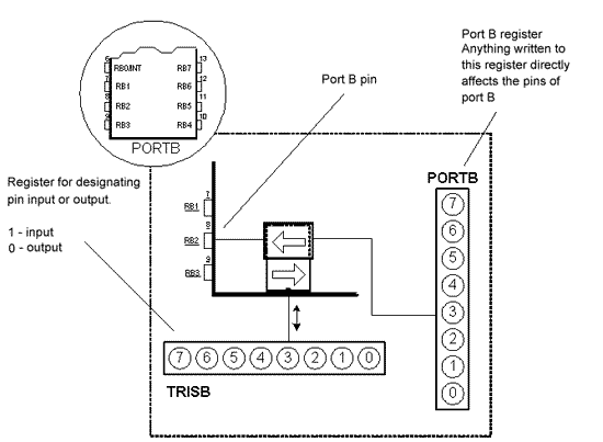

REGISTRI TRISA I TRISB. pomocu ovih registara odredjujemo dali je neki pin ulazni ili izlazni.
oba registra su osmobitna.
http://www.elektronika.ba/forum/uploadz ... _TRISB.gif
posto porta ima samo 5 pinova na ovom kontroleru a registar je osmobitno, onda se koristi nizih 5 bita, a poslednja 3 biota se zanemaruju i ne bitno je dali su postavljeni na 0 ili 1.
koriscenje ovih registara bice kasnije objasnjeno na primeru.
REGISTRI PORTA I PORTB ovi registri sluze citanje/postavljanje stanja na pinovima.
ako su tris registri postavljeni kao izlazni onda se stanje sa port registra "preslikava" na pinove. sto znaci ako je neki bit u registru na 0 onda je i na tom pinu 0, a ako je u registru neki bit na 1 onda je na tom pinu logicka jednica tj 5V.
a ako je tris postavljen kao ulazni oda ce se u port registae upisati stanje sa pina. ako je na pinu 0V onda se u registar upisuje 0, a ako je na pinu 5V onda se u registar upisuje 1. postoji mogucnost pristupa pojedinacnom bitu u port registru. a to se vrsi na sledeci nacin: biti su obelezeni od 0 do 7. i ako hocemo da pristupimo npr 5 bitu registra portb i da ga postavimo na 0 napisacemmo portb.5=0 ili ako hocemo da ga iscitamo u neki promenljivu A napisacemo A=portb.5
