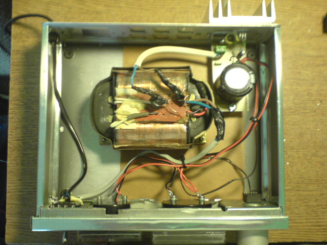

Evo napokon sam si napravio isprvljac sa regulacijom napona. Radi se o jednostavnom regulatoru sa LM317 evo seme http://www.national.com/pf/LM/LM317.html (naravno ulazni napon mora biti istosmjerni za sto se koristi grec i kondenzator za filtraciju, ja sam stavio 10 000uF za sto bolji napon)
nema se tu sta vise pametno pricati pa evo slike

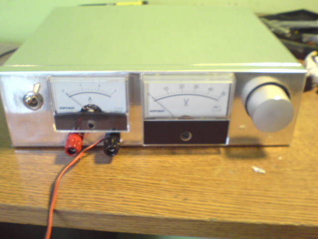

Bravo! Odlicno!
Od cega ti je ta kutija...izgleda ko tvornicko. Da nema instrumenata sa
prednje strane rekao bi da je to neko mocno audio pojacalo :lol:
Obzirom da dosta radis NF uredjaja napravi si i za negativan napon da imas
simetricno napajanje...ne mora biti regulacija, stavi jedan mali trafo sa 2x12V
i stabilizatore 7812 i 7912, stane ti to sve u kutiju...sorry sto pametujem.
super, ocjena 5+
Gledam slike tvog ispravljaca i sve mi se cini da imas nekog limara u obitelji :?:

hahah nemam limara u obitalji nego si kupim samoljepljivu foliju i zaljepim na kutiju, a nasao sam ovu koja izgleda kao matal i super ispadne, a kutija je od starog pojacala 50W

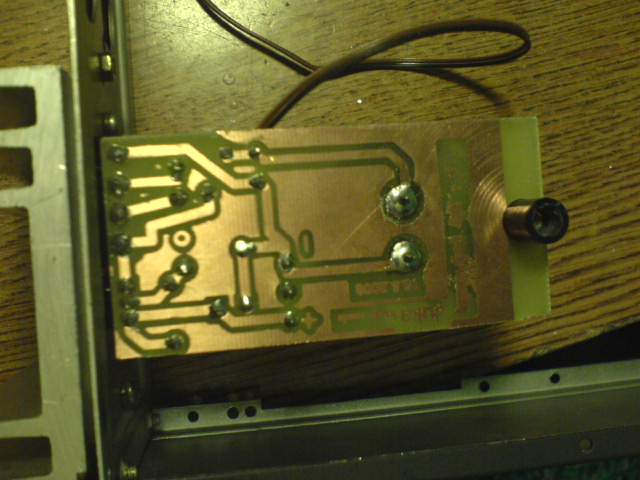

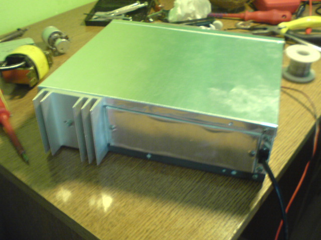

Juka, jesi li regulator montirao na zadnju plohu kutije, ili si izbusio vecu rupu i regulator montirao izravno na hladilo?
Koliko ja vidim (a nosim cvike) nije drito na hladnjaku :shock:

@Feko, pa moram detaljno gledati, da decku ukazem na propuste ako ih ima. :D
@Juka, ako ti regulator nije izravno na hladilu, vec na zadnjoj plohi kutije, bilo bi dobro da stavis vodljive paste izmedju zadnje plohe kutije i hladila i sa 4 vijka oko regulatora dobro ucvrstis hladilo za plohu. Sva ta zavrzlama sluzi smanjivanju toplinskog otpora hladila, ili seljacki receno - da se regulator lakse i bolje hladi - da ti ne umre od gladi. :D

Smjesko wrote:Juka, jesi li regulator montirao na zadnju plohu kutije, ili si izbusio vecu rupu i regulator montirao izravno na hladilo?
na tom limu di je zadnja strana je rupa pa su regulator i grec izravno na hladnjaku a pastu za hlađenje sam već stavio :D
a u vezi elektrolita, stavio sam taj zato sto je malo skuplji od puno manjih kapaciteta a radio sam pokus u EWB-u pa sam vidio kako je stanje
