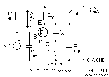

http://www.elektronika.ba/el.sheme/?akc ... idgrupa=20
ova shema provjereno radi ja sam uspio postic cisti zvuk 70m oko kuce dok je buba bila u sobi.
jedini problem je sto mi se zna dogoditi da se u pozadini lagano cuje neka radio stanica, a kad bubu isljucim na toj ferkvenciji se necuje bas nista.
ali buduci da djelovi bez plocice i mikrofona kostaju 3,5kn bubna je odlicna
onda ubaci bubicu u metalnu kutijicu. to bi trebalo da resi problem. i meni se to desavalo,ali samo na nekim frekfencijama, a kad je u metalnoj kutiji onda ni na jednoj. ta buba mi je radila kako god da je sklopim. samo ja sam radio drugi pcb, mislim da na tom pcb-u imaju zamanjena dva kondezatora. c3 i c2 zamenjeni, evo sad sam ponovo proverio.

ZANIMA ME JESAM LI POGODIO RASPORED ELEKTRODA KOD TRANZISTORA
http://www.elektronika.ba/forum/uploadz ... _TRANZ.GIF
mataya
Posts: 1715
Joined: 04-02-2008, 12:57
Location: HR, Varaždin
Post by mataya »
dobro si oznacio.

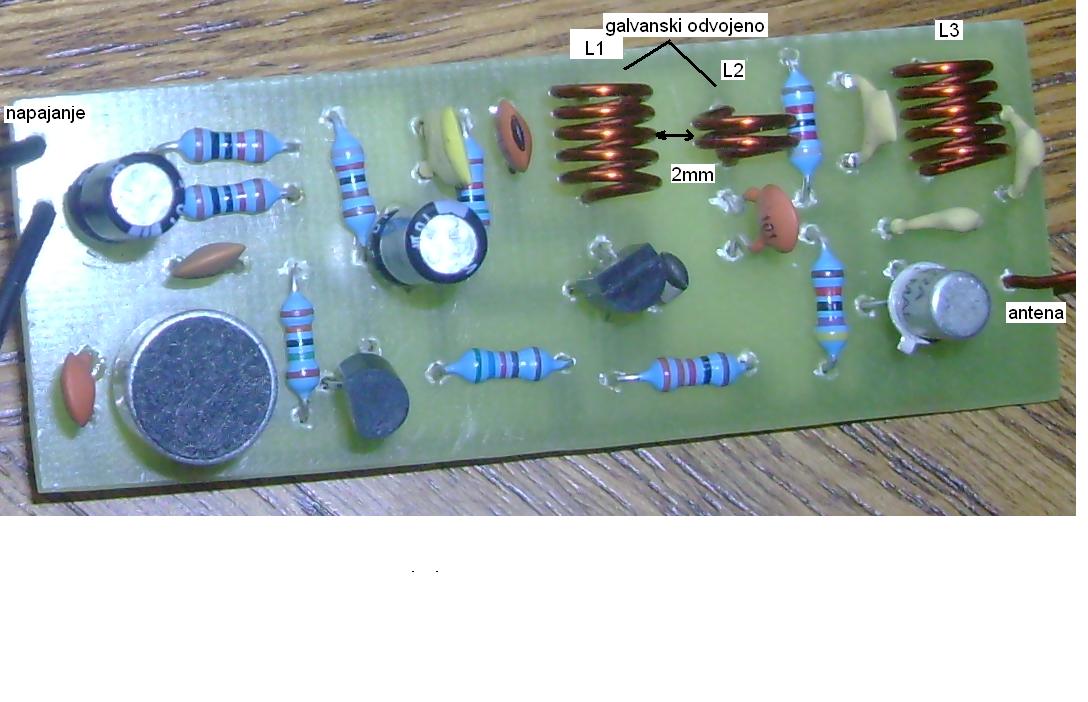

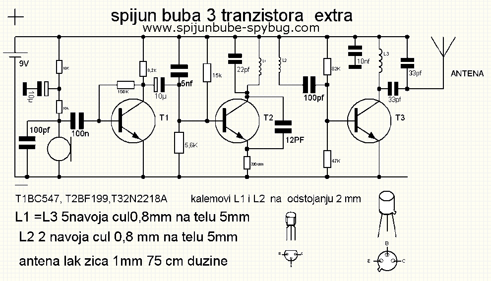

hvala bogu da i meni radi jedna buba , pravio sam ovu bubu
http://www.elektronika.ba/forum/uploadz ... zistor.gif
radi fenomenalno ne sam da se čuje sve u prostoriji nego i u hodniku a domet je dobar isao sam negdje 150m i dosadilo mi pa sam se vratio,
inče stvarno ju se isplati napraviti, prezadovaljan sam njome
samo ne kužim zašto mi neradi ona buba sa 5 dijelova a ova sa 15 mi radi :lol: :?:
radi garantirano...
koju shemu da sada radim :?: ima li prijedloga :?:
kako su motani L1 i L2, na istom jezgru, tj telu?
mogao bi i koju sliku okaciti

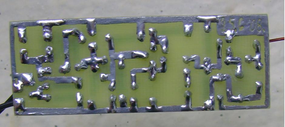

evo slike gornje strane ...
http://www.elektronika.ba/forum/uploadz ... _buba0.JPG
http://www.elektronika.ba/forum/uploadz ... _buba2.JPG
nije ju teško napraviti, ak sam ju ja napravio može ju svatko, još sam da
ju ubacim u metalnu kutiju...
a L1 I L2 su u ravnini odvojeni 2mm
pločica je 7cm x 2,5cm
malo je velika zato što sam sam pravio pločicu ali ču ovih dana praviti drugu
puno manjih dimenzija
evo slike donje strane
http://www.elektronika.ba/forum/uploadz ... strana.JPG
probaj ih pribliziti, mislim da bi nda dobio jos veci domet
no_name-
Posts: 113
Joined: 18-05-2008, 12:37
Location: Hrvatska, Požega
Post by no_name- »
sada nemogu jer je na pločici ali u ovoj drugoj verziji ču probati pa čemo vidjeti...
