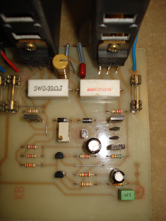

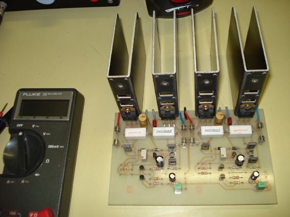

... i par sličica, da Dariolo vidi kako to izgleda. Ovo je rađrno samo za probu, da vidim kako radi. I radi super :!:
http://www.elektronika.ba/forum/uploadz ... _amp_1.jpg
http://www.elektronika.ba/forum/uploadz ... _amp_2.jpg

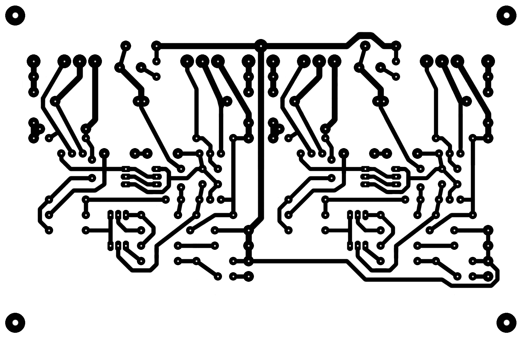

Evo ti i PCB, a montažnu shemu skontaj sa sličica... Mjere između sredina krugova su 180 X 100 mm.
http://www.elektronika.ba/forum/uploadz ... _PA-60.jpg

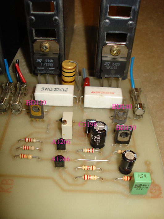

Dobro da sam pogledao, znam da sam nešto kemijao sa tranzistorima... (imam tih gluposti što sam počupao iz koječega, pa koristim za probe, eksperimente...)
Ulazni pnp su 2SA1266 (malošumni), a npn je 2SC3198 (malošumni), BD su kao u shemi, a izlazni su TIP 2955/3055... (to su ovi sa slike), a probao sam na izlazu i BD249C/250C, nekakve japance, svašta... Sve je radilo OK!
Pazi!!! Ovi mali japanci koje sam koristio imaju drugčiji raspored izvoda od evropskih BC...
I da, valjda se vidi da su na pločici dva pojačala - ili stereo ili u BLT...

ajd molim te stavi i raspored elemenata za plocicu
Shenda
Post by Shenda »
A ne pitaš imam li ja to :!:
Na žalost, nemam :cry: Da imam ne bi bilo problema, ali mislim da se sa sličica dosta dobro vidi gdje je šta...

Pa isprintaj mu sliku, dobro se vidi...
A pcb je OK, (treba paziti na "male" tranzistore, pcb je za japance)...

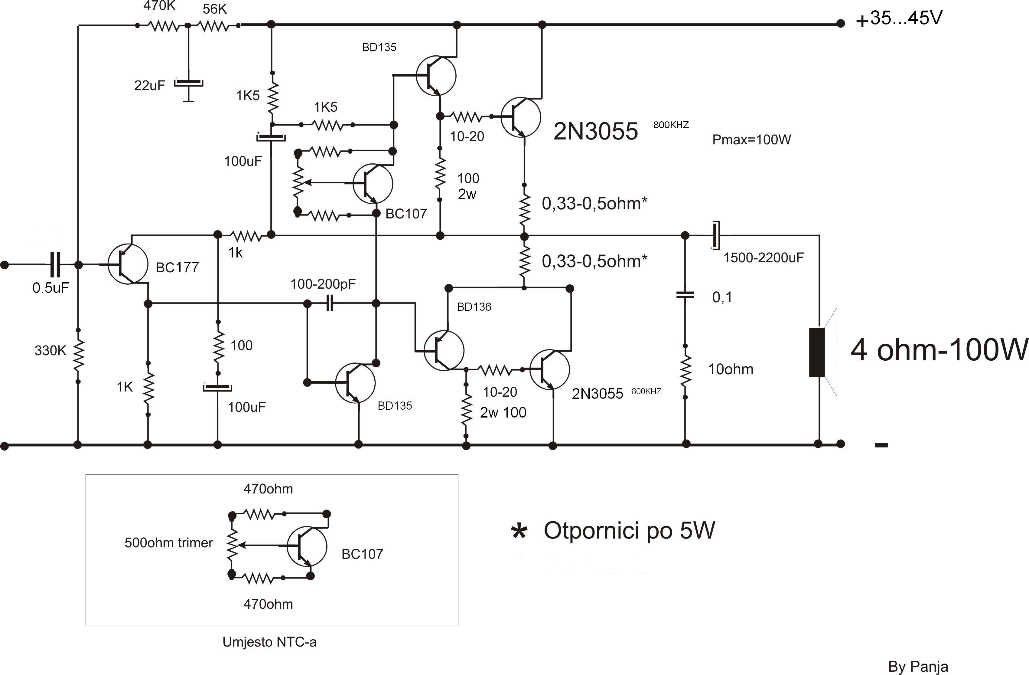

ovo ti je najjeftiniju najpouzdaniju 100max RMS pojačalo koje je isprobano u 20 tak primjeraka a malim naponom napajanja od 1x60 v max
http://www.elektronika.ba/forum/uploadz ... _4_oma.jpg

ovo shendino pojacalo sam mislio radt, al me malo muce dijelovi!
a i to IGOMBAR-ovo pojacalo nije lose, djelovi su mi svi dostupni, malo me zabrinjava ovo sto je 4 ohmsko, sad neznam jel to dobro il lose posto su zvucnici uglavnom 8 ohmski?!
Posts: 7886
samo ces imati manju snagu. tj trebace ti veci napon napajanja za istu snagu, ako koristis 8-omske zvucnike
