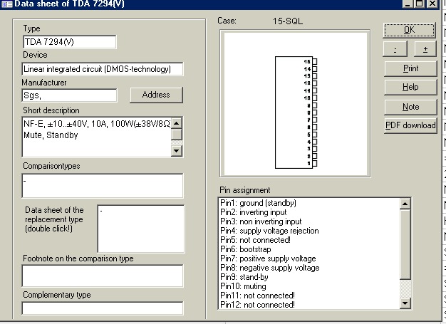

TDA7294 ima maksimalan radni napon napajanja od +/-40V a ja savetujem ne ici preko +/-35V za pune osobine pri zadrzanom kvalitetu!ziki the wrote:Za pocetak povecaj kondenzatore ono trazi 2*10000uf max napajanje je +/-50 ali ti ne preporucujem da dizes napon!

vidi to nemoze tako
a za taj izlaz treba 8oma...
http://www.elektronika.ba/forum/uploadz ... 35_tda.JPG
nisu 2,5 nego 2oma malo te zeza instrument..ali zvucnici su 2,5oma (2para od linija, i jedan par od kucnog kina (6 zvucnika)),
je pa ovisi kolika je omaza ovih zvucnika, ak su svi 8 oma onda je 2.66, ak su svi 6 oma onda je 2.tmp47c wrote:vidi to nemoze tako
nisu 2,5 nego 2oma malo te zeza instrument..ali zvucnici su 2,5oma (2para od linija, i jedan par od kucnog kina (6 zvucnika)),![]()
Ko ti je rekao da izlaz treba 8 oma, pogledaj: http://pdf1.alldatasheet.com/datasheet- ... A7294.html
