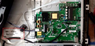

Modul za koji si postavio sliku je T-con (Timming Controller)
Pod pojmom panel, prvenstveno se misli na samu matricu (staklo)
Oznama panela (display) se nalazi na naljepnici koja je zalipljena na unutrašnjoj strani TV aparata, negdje na metalnom dijelu "korita"
Na slici u prilogu koja nije od tvog aparata već samo slući za demonstarciju, možeš vidjeti naljepnicu (uokvirena crvenom bojom) na kojoj je oznaka panela. U ovom slučaju radi se o panelu LTA320AP33
https://www.dodaj.rs/image/LVn3qp
