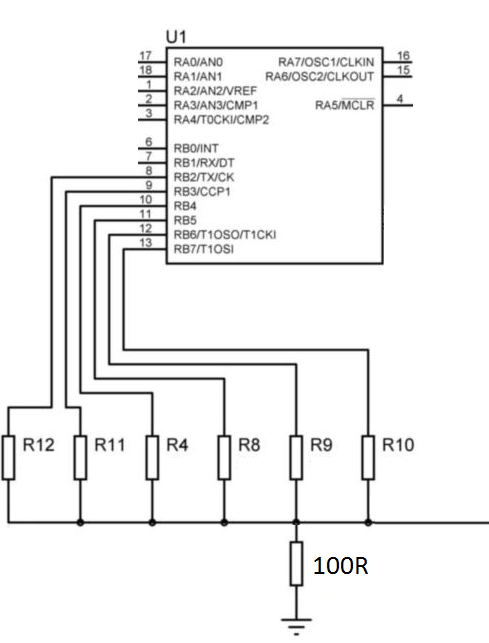

Posts: 7895
Re: Shema za senzor toplote od 20 do 100 oma
Super. Napon je daleko ispod 5V, struja jako mala, tako da ti po meni tranzistori ne trebaju.
Ovako probaj napraviti:
Kada postavis TRISB=255 onda imas 100oma izmedju mase i izlaza.
Postavljanjem LATB ili PORTB registra na 0 i postavljanjem odgovarajuceg bita TRISB registra na nulu dodajes ove otpornike u paralelu sa 100R i dobijas manje otpornosti.
Koliko ce da igra ulogu otpornost mosfetova u picu to ne znam...
Ono sta bi mozda mogao biti problem ako postavis port da je izlaz i na log 1. Tada ce pic preko ovih otpornika gurnuti neku malu struju prema displeju. Sta ce se desiti ne znam, ali ocekujem da nece biti nista...
(64.06 KiB) Downloaded 3 times

Posts: 7895
Sigurnije...
Poenta one gore seme je da pin postavis ili kao izlaz i da je logicka nula, ili da je ulaz. Ako je pin postavljen ko ulaz onda je taj otpornik iskljucen. Ako je postavljen kao izlaz i logicka nula, onda imas otpornik preko tranzistora spojen na masu...
