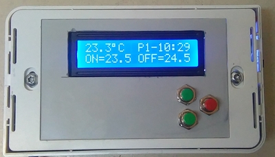

Davno početo, davno završeno i radi al' nikako da postavim konačne sličice.
A ide Nova godine pa treba podvući neke crte...
Radilo se i raspravljalo ovdje: http://www.elektronika.ba/forum/viewtop ... 26&t=16229
Evo konačnih sličica:

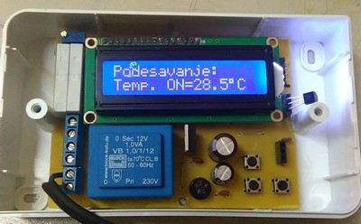

Prvi izradak bez dodataka
Isto to samo s drugim menijem

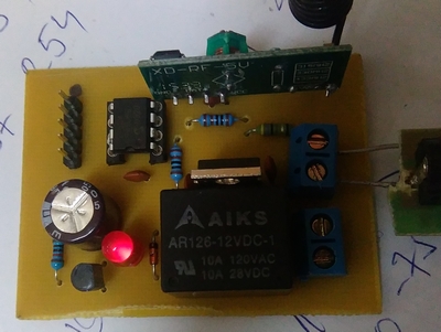

Ovdje su dodati RTC i TX predajnik
RX pločica koja ide u kamin
Strpano unutra i zašarafljeno

Konkretno, ja sam se vodio potrebom da sebi uradim bezžični termostat sa daljinskim upravljanjem za upravljanje novougrađenog kamina za pelet.
Evo radi mi već oko mjesec dana i ja prezadovoljan.
Žao mi je što negdje sa strane nisam izveo ICSP priključak za update, zato što mi stalno nešto novo pada na pamet pa moram rastavljati kutiju.
Uglavnom kod mene to sad radi na način da u internom eepromu imam uprogramirano šest perioda u toku jednog dana i za svaki taj period mogu podesiti temperaturu palenja i gašenja kamina.
Baš sinoć sam dodao nemogućnost da se kamin ugasi (bez obzira na zadatu temperaturu) dok ne odradi barem 1 sat.
Međutim kako mi na glavu (pamet) svašta pada, a krenulo se sa PIC16F84 (Feko), potrebe su rasle pa se išlo na 16F627, 16F628A pa na kraju završilo sa 16F648 (4k fleša), njega nisam još "prepunio"
Uglavnom "ljepota" ovog uradka je u otvorenom kodu i otvorenim PCB-ima (sprint layout) da svako sebi može po potrebi šta doraditi, zatim upotreba svih pic-eva koji su pin-kompatibilni sa ovim.
Mala prepravka koda omogućava rad u sitemu hlađenja, a dodavanjem još jedne sonde na isti pin i malom izmjeno koda može se dobiti i diferencijalni termostat.

Osnovna razlika je ta što sam morao pločicu prilagoditi kutijici koju sam imao i što kod mene idu PIC-onje sa internim oscilatorom.
Tu su još i izvodi za RTC ds1307, izvodi za ICSP, za TX, zatim manji relei nego u Feke.
Uglavnom obje pločice su pin to pin kompatibilne i mogu se koristiti.
Kod mene je dodata i pločica za prijemnik koji ide u kamin.
PCB.zip
Moje pločice
(66.86 KiB) Downloaded 599 times
