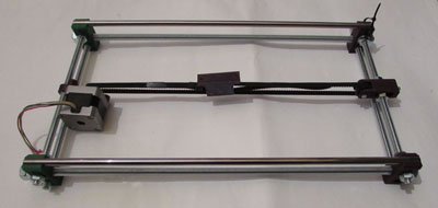

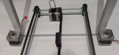

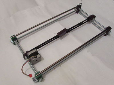

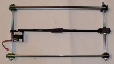

aleluja napokon našao malo vremena i odlučio posložiti ovaj strojček :P ,odluka je pala kad sam našao gdje ću printati potrebne dijelove ,prva faza je gotova a to je Y os printera ,sljedeća faza je X os koja se printa ,u projektu je problem naći jeftiniju izradu okvira i noseče ploče koji je od aluminija ,mada može i od drva ali to mi komplicira cijelu stvar tako da ću prema svojoj konstrukciji i uz pomoć dobrog frenda koji se super kuži u tu stvar napraviti okvir od alu kvadratnog profila 2x2 cm koji se lako dobavlja a nije skup.printani dijelovi se sadas mogu dobaviti i kod nas i to za oko 300 kn ,malo sam računao i mislim da bi me cijeli stroj sa elektronikom trebao doći oko 1200 kuna što je recimo razumna cijena,
- printani dijelovi 300 kn
- navojne šipke,vijci i matice oko 100 kn
- elektronika oko 250 kn
- step motori 5 kom oko 300kn
- extruder od 150 do 300 kn malo kvalitetniji
naravno možete uštediti na step motorima ako ih dobavite iz rashodovanih printera ili negdje drugdje :wink:
Z nosac 1 sm.jpg (40.74 KiB) Viewed 176395 times
Y os 5 sm.jpg (38.43 KiB) Viewed 176395 times
Y os 4 sm.jpg (37.74 KiB) Viewed 176395 times
Y os 3 sm.jpg (46.5 KiB) Viewed 176395 times

Što nisi javio za printane dijelove, možda bi se nešto sredilo. Bio sam tehnička podrška :lol: pri izradi jednog pa bi možda mogao nešto rješit.
Mi smo došli do custom made extrudera od jednog lika iz rijeke. Navodno da većina u ponudi ima neke manje nedostatke, pa si je on za svoje potrebe naručio tokarenje par komada. Ne znam dal ih ima još, a ne znam ni cijenu. Ali znam da je bila paprena.
Vidim da nisi uzimao grijanu ploču, moj ti ja savjet da ju naručiš. Raditi bez nje je velika muka, a nije ni toliko skupa :wink: .
P.S. Kad budeš stavljao drivere za motore, ne zaboravi staviti potrebne kratkospojnike na ploču.
