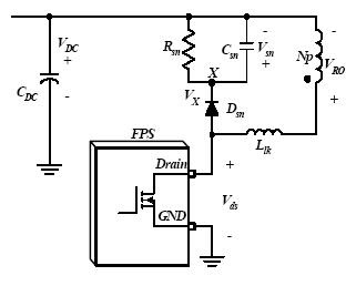

Re: Flyback driver crko
Mislim da je bolje ovako nesto
http://4.bp.blogspot.com/_ycHwJEosotY/S ... bber+2.JPG
Googlaj rcd snubber.
Isto mozes potraziti UC3842 i neku semu sa njim...
Ima strujno ogranicenje svakog impulsa, mozes namotati jos jedan namotaj pa raditi i naponsko ogranicenje, tko da bi imao i stelovanje izlaznog napona.
Kod flyback je jako bitan smer motanja svakog namotaja...
