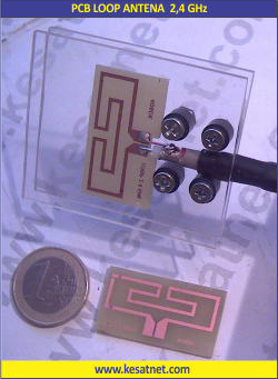

Za ljubitelja Wi-Fi sistema, evo jedne korisne mini antene PCB koja može poslužiti kod izrade i testiranja uređaja na 2,4 GHz. Antena je malih dimenzija, izrađuje se na jednoslojnom vitroplastu. Iako je ova antena dizajnirana za RFID uređaje, odlično se pokazala za rad u Wi-Fi opsegu.
Antena je dobro došla za servisiranje Wi-Fi sistema kako ni u jednom trenutku uređaj ne bi ostao bez opterećenja od 50 Ohm. Takođe, ovu antenu zbog malih dimenzija možete nadograditi na neki Bluetooth uređaj radi povećanja dometa.
Iako je pojačanje ove antene 2,14 dB, ako se postavi u vodootporno kućište može poslužiti i kao odličan iluminator za parabolu na linkovima za 2,4 GHz.

Stvarno je mala i sve rečeno je ok , ali gain je stvarno premalen 2 dB samo .

pozdrav , nije loša antenica jedino je malo mali gain , ali mogla bi možda dobro služit kao "wifi LNB" da se stavi na tanjur pa bi onda dala bolje rezultate

ma znam ja šta je LNB nisam lud , nego kažem poput njega jer je i on mala antenica , tanjur je samo komad lima koji reflektira zrake , tako sam se asociro da kažem za tu wifi antenu , da ljudima prije sjedne u glavu na šta sam mislio
