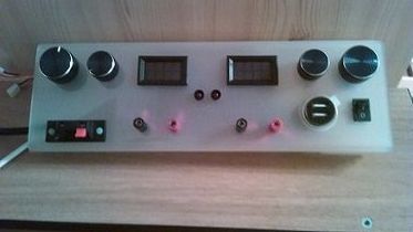

tanke žice su napajanje . debela crvena na + klemu .... žuta na pločicu a crna na - klemu ... znači - pol ide preko žute i crnom završava . imam dva takva montirana na napajanju .
