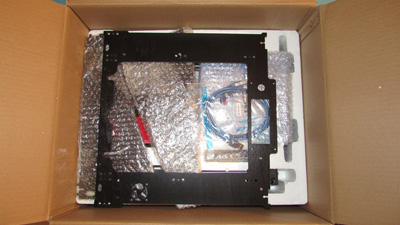

evo stigao 3D printer
- paket sm.jpg (72.21 KiB) Viewed 10787 times
- paket 2 sm.jpg (55.13 KiB) Viewed 10787 times
- paket 3 sm.jpg (56.99 KiB) Viewed 10787 times
- paket 4 sm.jpg (55.07 KiB) Viewed 10787 times
- paket 5 sm.jpg (71.2 KiB) Viewed 10787 times

danas ću pregledati sve u detalje već vidim što ću prvo napravit mislim da će to biti ojačanje okvira i print nekoliko kritičnih elemenata
ima na onom linku što bi trebalo prepraviti ali cijena od 99 eura za komplet koji možeš dotjerat u solidni 3D pisač je povoljna mislim da uz dodatno ulaganje od 20 eura možeš dobiti jako dobar printer,
uz pomoć prijatelja Khaderaha probat ćemo složit dobru makinu
naš makeover uskoro
naš makeover uskoro
