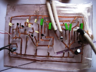

probao sam da napravim ovaj detektor
http://www.youtube.com/watch?v=es_h70Ky" onclick="window.open(this.href);return false; ... re=related
ali nije proradio ne znam zasto, pa ako neko zna u cemu je problem bio bih mu zahvalan na pomoci
evo i slike
evo i slike
- IMG_3285.jpg (50.63 KiB) Viewed 15712 times
- IMG_3290.jpg (73.99 KiB) Viewed 15712 times
