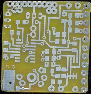

Ja radim na pegli PHILIPS 1400W.
Sve bude gotovo za 20 sekundi. Koristim Felder CuRofix 3 pastu, 700 din ili 7.5 eura 250 grama u prodavnicama za centralno grejanje i vodovod.
Re: Kalajsanje PCB-a

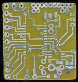

evo mojih rezultata, samo sam koristio pastu za lemljenje smd-a, slican sastav kao i ova za cevi.
samo pukla mi burgija, pa ne mogu da zavrsim :cry:
