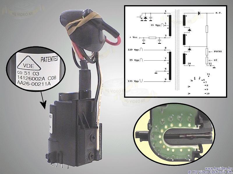

Evo nabavio sam flyback transformator iz tv-a...sad kako da ga spojim i na koliko V on radi...evo i slike

Kad sam izvadio HV trafo iz TV-a, slikao sam si ovo da znam koji je pin za šta, ako mi zatreba. Nadam se da će ti ovo nešta pomoći.

što se tiče tih 100-tinjak volti što priključiš pogledaj ovu sliku od voltmetra i vidjet ćeš da imaš tu neke pinove na koje se dovodi toliki napon! no sad kako će i šta će na sekundaru davat kad to spojiš nemam pojma! :lol: :lol:
najbolje ti je napravit ovaj driver za početak malo se "igrat" http://www.powerlabs.org/flybackdriver.htm
ja sam to bio radio i radilo je od prve i davo je nekih 2-3cm iskru
a on ti radi gotovo kao i svaki obični trafo jednu naponsku razinu sa primara pretvara u drugu na sekundaru! e sad ovi "noviji" u sebi imaju još neke dodatke! najbolji bi ti bilo nać neki stari kao na onom linku
