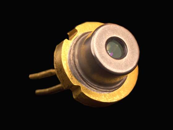

Post by MladaNada »
Aj nek neko uslika tu diodu, ja sam iscupao neku iz dvd przilice i jako je mala, ne znam kako bih polemio zice na izvode!

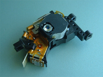

pejky
Posts: 701
Joined: 07-01-2006, 21:33
Location: Tuzla
Post by pejky »
Kod mene je nesto slicno ovome http://www.elektronika.ba/forum/uploadz ... er_dvd.jpg a sa strane u metalnom kucistu je ubacena ovakva http://www.elektronika.ba/forum/uploadz ... _LASER.jpg dioda, i ima 4 nozice, jedna je vezana na kuciste, a od ostale 3 sam slucajnim odabirom "nabo" koja je prava...
I struja je bila tu negdje oko 150-200mA (nisam mjerio, vec po nekoj logici)
...kada posisaš sva vesla, tada Nikola si Tesla, s pravom mozes reci da je struja tvoja...
http://www.pik.ba/profil/pejky/
VolkD
Posts: 199
Joined: 06-09-2008, 17:24
Location: Divaca (Slovenija)
Post by VolkD »
Ako želiš dug vijek trajanja, nemoj terati preko 150mA. Inače trebao bi potražiti jaš ostale dvije nožice. Jedna od njih (možda i obadvije) vezana je na foto diodu. Ta dioda upotrebljava se za merenje jakosti laserske svetlosti. Dakle može se ta signal upotrebiti za krmiljenje jakosti struje kroz laser diodu.
MladaNada
Posts: 2529
Joined: 20-05-2006, 14:57
Post by MladaNada »
E i ja imam takvu! Probacu je sad spojiti na par volti!
