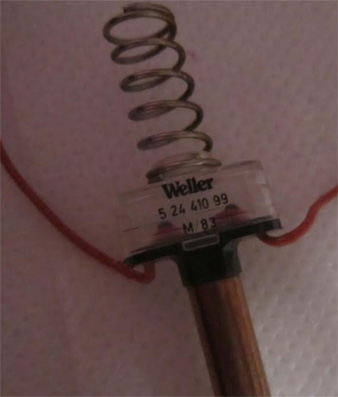

Ja bas nisam skapirao sta fali tvojim senzoru :?: Jer sa slike koliko mogu videti na njemu su 2 plave zice, i sve mi to deluje uredno i citavo. A senzor mozes probati ommetrom, na hladno, treba da ima definitivno nizu otpornost od 80oma. I jos ga mozes probati ugrejati necim, pa videti da li se otpornost menja. Ili jos bolje senzor mozes povezati na bazu, pa ga grejati i videti hoces li dobiti ocitavanje na displeju i paljenje gasenje sijalica...
A sa slike mi se cini da su iscupane zice sa grejaca... Tako da ako sam ja dobro skontao, treba samo grejac da kupis...

nije dobar senzor mozda i bio ali ko ga tero da izvuce zice iz njega :(
http://desimir.wen.ru/22/lemalica/kaput.jpg
grejac takodje.

naso sam na net jedan ima za prodaju senzor ali nisam siguran jer je isti ovaj ko moj? samo ovi brojevi se ne bas uklapaju bas ko na mojoj :?
senzor slika
senzor slika
